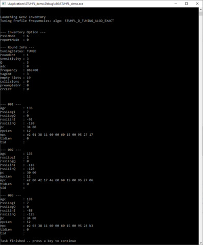

ST25RU3993用什么函数来获取dbm/rssi值?

我用过STRU3993 Eval
我根据以下代码得到了结果。
我想知道这个结果意味着什么。
这似乎是天线性能的结果。
如果是天线性能的结果输出,
不知应该用什么函数来获取通过tag获取幂的结果,即dbm/rssi值。

你能告诉我你使用的是哪个版本的 ST25RU3993 SDK 吗?您是否修改了屏幕截图的演示源,如果可以,您可以分享修改后的源吗?
您的屏幕截图显示了 FW 调整表中的调整值。
要获取现场转发器的 RSSI 值,最简单的方法是运行清单扫描。对于每个库存转发器,ST25RU3993 评估板发回在找到转发器时收集的所有信息。此数据在带有 STUHFL_T_InventoryTag 和 STUHFL_T_InventoryStatistics 数据字段的 inventoryCycle 回调中回复。
STUHFL_T_InventoryTag 包含在转发器接收期间测得的 I 和 Q 的 RSSI log 和 lin 值的字段。
有关 RSSI 测量的更多详细信息,请查看 ST 应用说明 AN4971“ST25RU3993 的接收信号强度指示器 (RSSI)”
