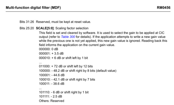

请问有没有更简单的方法来计算MDF的SCALE阶段的增益因子?
开启该帖子的消息推送
SCALE
对我来说,看起来每个增益步长都会移动“一半”一点,所以我们可以计算增益为
floor((DSfilt - DScic)*2);
例如,以 RSFLT 作为目标和 Sinc5/Dec5 + 14 位 ADC1:
floor((22 - 25.6)*2) = -7;
回帖
(1)
盛珺
2022-12-5 16:29:50
是的,这应该有效。
是的,这应该有效。
