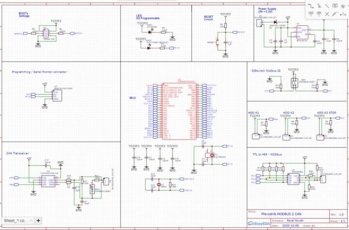

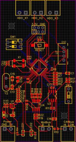

代码未在自定义STM32f103上运行是什么原因呢
您好,我有一个程序,可以在独立的 STM32f103c8t6 上正常运行。我做了一个自定义板,现在我可以上传程序,但它没有运行。即使是简单的 Blink 草图。STM Cube 程序员显示此错误:

您如何确定代码未运行,而不是代码在启动期间卡在某处?您是否拥有能够调试和单步执行的源代码?
C13/C15的非晶侧需要接地,不能悬空。
