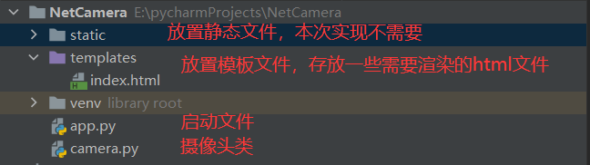

主要实现了从板子的连接的摄像头收集图像并在网页中展示,板子上没有安装任何编辑器,所以主要代码都是在win11下使用pycharm编写,下面是文件目录。

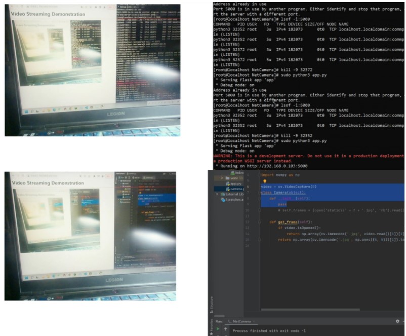

在使用摄像头的时间犯了小错误,将开启摄像头的语句放在了类型定义的外面
video = cv.VideoCapture(0)
class Camera(object):
····def __init__(self):
········pass
在执行文件的时候一直发现开启不了摄像头,然后去查看文件占用进程
fuser -uv "/dev/video1"
dir USER PID ACCESS COMMAND
/dev/video1: root 32372 F...m (root)python3
发现确实被程序占用着,突然想起来python在导入文件的时候会先执行一遍,定义所有变量和函数,应该是这时候把摄像头占用了,于是把开启语句放在类中之后就没有错误了
········self.video = cv.VideoCapture(1)
实现结果
设置host为当前设备的ip地址以允许局域网内其他设备访问
