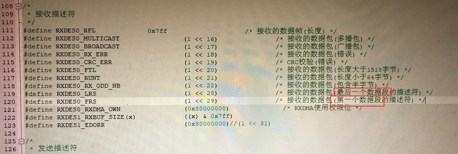

请问这里的 "第一个数据段" 和 "最后一个数据段" 是什么意思?

大家好 这里的 "第一个数据段" 和 "最后一个数据段" 是什么意思 可能问题很低级纯小白请见谅

内存数据采用链表的形式分配存放,如果一个描述符中指向下一段数据段的指针为空,则认为是最后一段,若指向上一段的指针为空,则认为是第一段。
