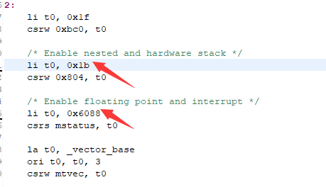

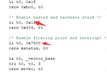

startup_ch32v30x_D8C.S文件里0x1b和0x1f之间有什么区别?
开启该帖子的消息推送
CSR
寄存器
请问,这两个有什么区别吗?我该用哪个?
回帖
(1)
徐慧
2022-9-29 14:41:22
您好,关于0x1b和0x1f,是指给厂商自定义CSR寄存器(中断系统控制寄存器)的值;关于0x6088和0x7800是给RISC-V标准CSR寄存器(机器模式状态寄存器)的值,如下图。对于中断系统控制寄存器(0x804),0x1b表示关闭硬件压栈,0x1f表示开启硬件压栈。对于mstatus寄存器,0x6088表示打开全局中断且开启浮点运算,0x7800表示关闭全局中断且开启浮点运算。关于对这两个寄存器的具体介绍,可参考QingKeV4微处理器手册,具体位置分别在3.2节和8.2节,如下图。
