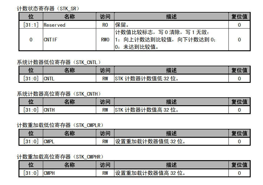

请问ch582 systick计数器是64位的,能原子地读取、设置寄存器吗?
开启该帖子的消息推送
Systick
计数器
好像没有一次load俩32位寄存器的指令,就算有也要ip和总线保证。请确认下。
