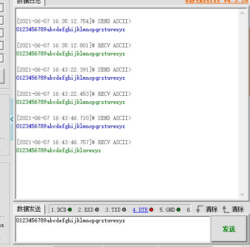

CH579把串口改成中断方式接收,串口接收有时会出错如何解决?
用原厂的例程 UART1,把串口改成中断方式接收,并且串口1改成串口3(串口1用作日志打印),发现串口3在中断时若调用printf打印log,则串口3中断接收的数据会出错,没有调用printf的话是没有问题的

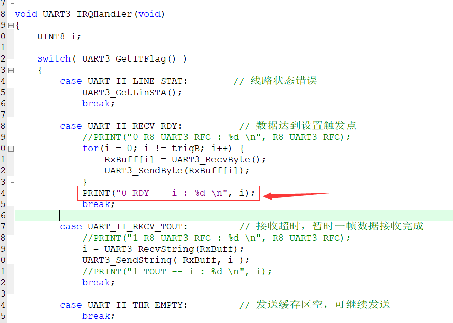

void UART3_IRQHandler(void)
    UINT8 i;
    switch( UART3_GetiTFlag() )
        case UART_II_LINE_STAT:        // 线路状态错误
            UART3_GetLinSTA();
            break;
        case UART_II_RECV_RDY:          // 数据达到设置触发点
//PRINT("0 R8_UART3_RFC : %d
", R8_UART3_RFC);
for(i = 0; i != trigB; i++) {
RxBuff = UART3_RecvByte();
UART3_SendByte(RxBuff);
//PRINT("0 RDY -- i : %d
", i);
break;
        case UART_II_RECV_TOUT:         // 接收超时,暂时一帧数据接收完成
//PRINT("1 R8_UART3_RFC : %d
", R8_UART3_RFC);
i = UART3_RecvString(RxBuff);
UART3_SendString( RxBuff, i );
//PRINT("1 TOUT -- i : %d
", i);
            break;
        case UART_II_THR_EMPTY:         // 发送缓存区空,可继续发送
            break;
        case UART_II_MODEM_CHG:         // 只支持串口0
            break;
        default:
            break;
测试发现 只要在 UART_II_RECV_RDY 里调用PRINT("0 RDY -- i : %d
", i); 数据就会出错

官网的例程中,PRINT的实现是 阻塞的,而不是异步的.
这意味着,打印是很耗时的,基本上取决于串口的速率.
建议:
1,打印的数据尽量的少
2,适当的提高打印的速率(初始化UART1时候,再执行一次设置速率为更块的函数,比如用500K:     UART1_BaudRateCfg( 5E5); )
3,降低uart3 的速率,给打印留时间
