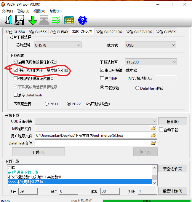

下载界面如何把识别芯片后“使能RST作为手工复位输入引脚”关闭?
开启该帖子的消息推送
芯片
RST
每次用USB连接之后,界面自己画框框的选项就会自动打勾,怎么设置在识别到芯片后这个选项默认不打勾?

可以临时先用2.9版本的,
WCHISPTool_v2.90_20201231.zip
wch isp tool 3.0 起加了:
* 自动识别型号,并跳转到指定芯片下载界面的功能
在跳转到指定的芯片下载界面后,会加载默认的 配置值.
可以临时先用2.9版本的,
