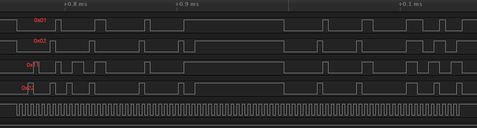

程序上输出的数组数据为下面的数据,
__align(2)  unsigned short LED_TAB[2]={0X0102,0X0304};
实际输出的波形为下图(上面的是时钟数据,下面的的是LED0输出的DATA数据)

现在输出的数据不对,怎么解决?
有两点疑问,
第一、时钟信号是上升沿有效还是下降沿有效?
第二、LED0 LED1 LED2 LED3如果都向外出数据,R16_LED_FIFO寄存器与这些数据线怎么对应?
能不能出一个例程,我需要DMA刷新的,CH559寄存器都对不上,并且寄存器相应的功能也改了
  这是下面数据数组输出的波形,高位在前?还是低位在前?  为什么会丢数据呢?
__align(2)  unsigned short LED_TAB[2]={0X0403,0X0201};

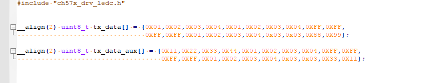

刘世晓
2022-8-31 09:28:08
你好,附件是一个ch579 上的LED 控制器的例程, 解压到官网例程EXAM 文件夹后打开工程即可.
ch57x_ledc_test.zip
如果你只是单个缓冲,这样即可:
ch57x_led_controller_init(CH57X_LED_OUT_MODE_FOUR,160);
NVIC_SetPriority(LED_IRQn, 2);
NVIC_EnableIRQ(LED_IRQn);
//开始发送,后面再发送就在中断里面发送了
ch57x_led_controller_send(tx_data,NULL,10);
ch57x_led_controller_out_enable();
while(1){
DelayMs(500);
void LED_IRQHandler(void) {
//PRINT( "%02Xrn", R8_LED_STATUS);
ch57x_led_controller_dma_stop();
//这里也可以直接更新,而不是在主循环里
//ch57x_led_controller_send(tx_data,NULL,10);
