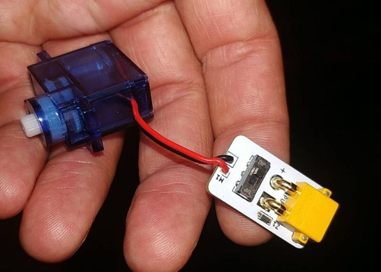

自制PWTS_MOTOR的方法
Motor
PCB
开源分享
PWTS_MOTOR
做这些
PCB
时的一些设计理念是纠正所有输出(使用肖特基),并保护所有输入(使用齐纳二极管)。
齐纳二极管并不是绝对必要的,没有它电机也能正常运行,但安装它以避免过压是一个很好的做法……如果你确定玩这个的孩子永远不会在任何东西上施加超过 5V 的电压,请随意承担风险... ;)
