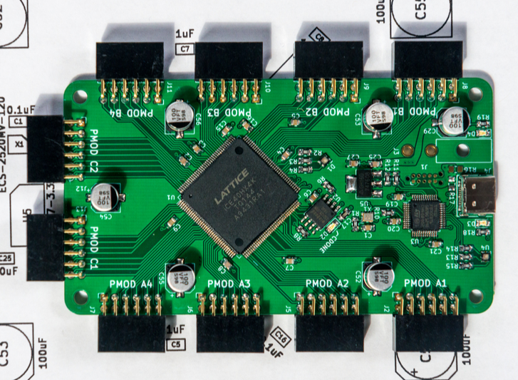

莱迪思HX4K FPGA分线板的资料分享
莱迪思HX4K FPGA 突破
这款 FPGA 分线板旨在记录如何开始 FPGA 编程,从硬件设计文件到加载比特流。为了尝试将其作为一个项目进行访问,该板的一个设计目标是使其能够仅使用烙铁进行手工组装。为此,所有关键组件均采用含铅封装,并且没有小于 0805 的无源器件。对于某些组件(USB type-C 连接器 J4、12MHz 振荡器 X1 和 RGB LED D1 和 U4),可能需要热风枪有利,但没有一个也有可能逃脱。
PCB
代码
https://github.com/rschlaikjer/hx4k-pmod
