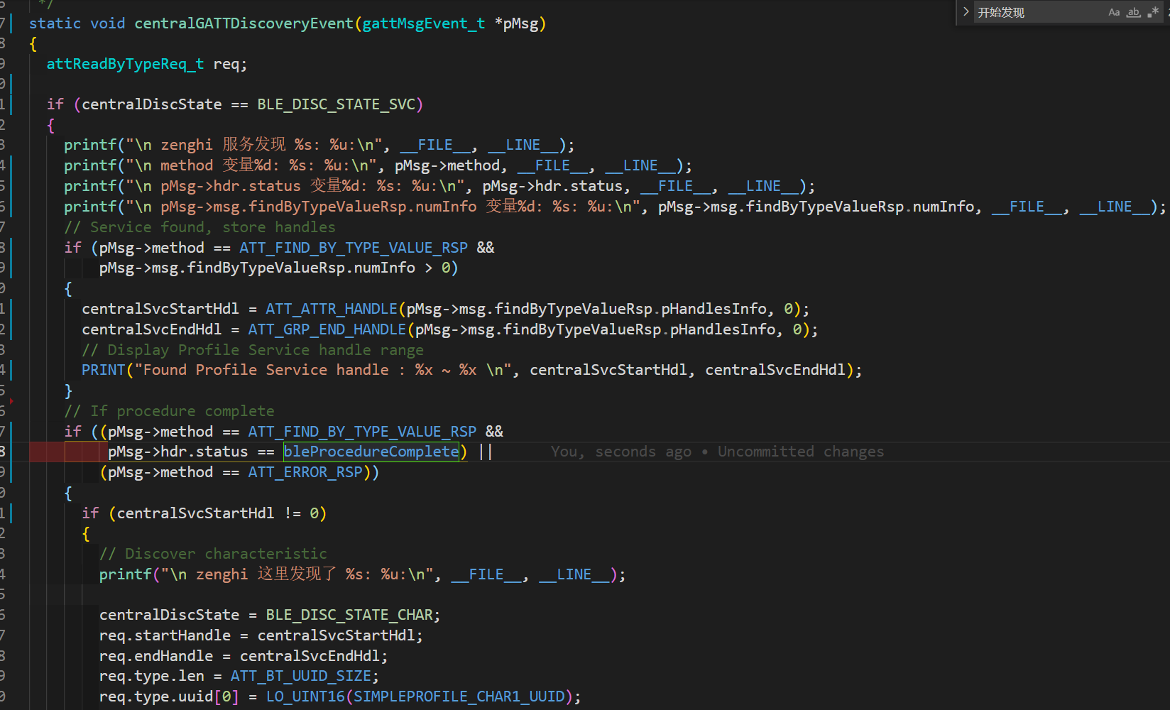

乐鑫的从机模式,CH582M主机机模式搜索不到句柄如何解决?
开启该帖子的消息推送
通讯
numinfo为0,并且status的状态显示超时,但是乐鑫本身用
手机
连接没问题,通知也可以下发。如果CH582M做从机乐鑫做主机也是可以正常通讯。

在官网没有更新SDK 到1.2版本之前, 可以临时先替换掉CH582_EVT_1.1>EXAM>BLE>LIB 里面的所有文件为附件里面的文件然后再测试
