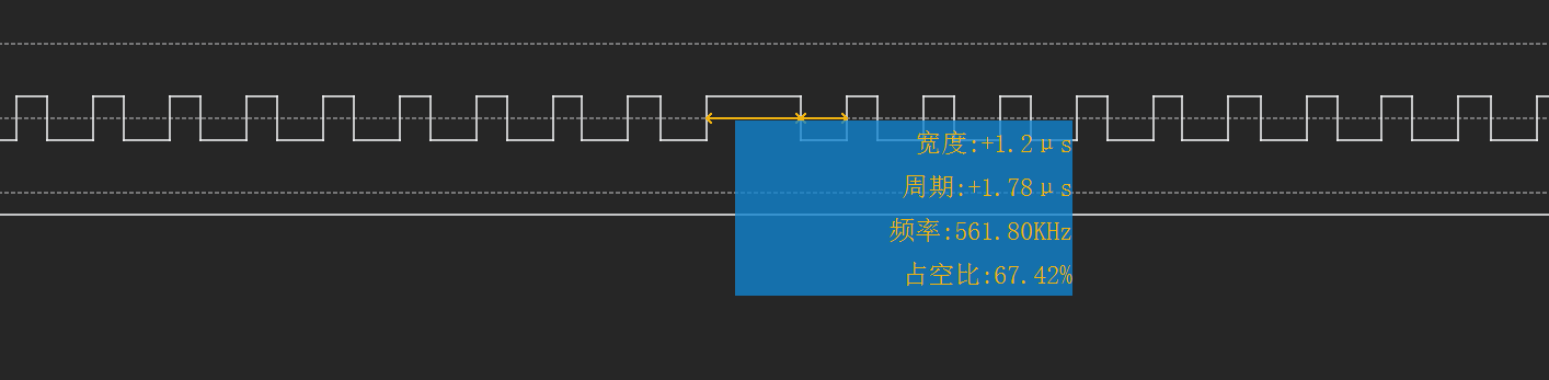

使用ch573的spi驱动ws2812灯带的时候,如何将mosi设置为低电平呢?
开启该帖子的消息推送
WS2812
低电平
你好,我在使用ch573的spi驱动ws2812灯带的时候遇到了一个问题
如图,在使用dma发送数据之后,mosi的默认电平为高电平,如何将他设置为低电平呢?
回帖
(1)
刘华湘
2022-8-18 09:30:43
CH57x 系列的spi, 通常spi发完后 mosi 的电平是保持最后一个bit的状态;
驱动WS2812, 或者模拟其他时序强烈建议使用timer的pwm+dma.
