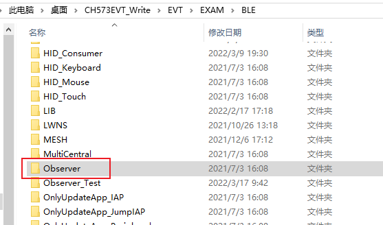

我想做一个简单的基于蓝牙广播的通讯应用,不想用主机连接,因为这样连接数量太少,但是看例程里面只有发送广播,没有接收广播,请问有这方面的接口吗。

Broadcast例程是提供了广播的,你可以使用Observer例程(观察者角色例程,定时扫描,如果扫描结果不为空,则打印扫描到的广播地址),这个可以观察周围的设备,同时不连接。
