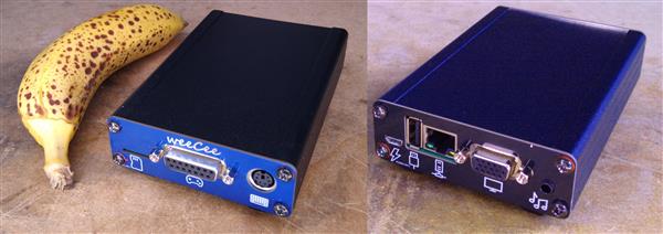

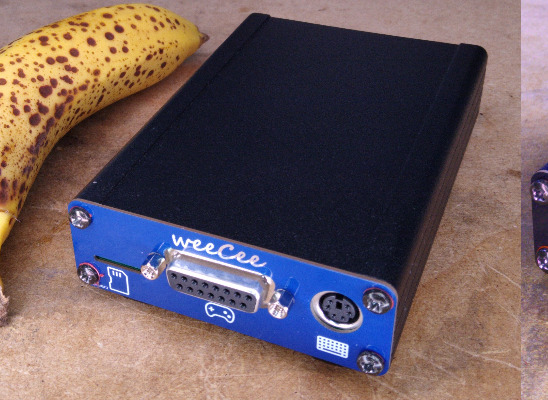

基于ICOP Vortex86 CPU模块的weeCee
weeCee - 微型 DOS 游戏 PC
weeCee 可能是有史以来最小的不使用仿真的 MSDOS 游戏 PC。
它基于 ICOP Vortex86 CPU 模块,该模块是用于工业控制的奔腾级 x86 兼容嵌入式系统级模块。然而,该模块也适用于 DOS 游戏,因为它包含高度兼容的 VGA 图形芯片。
为此,我还添加了来自 Crystal Semiconductor 的 Soundblaster Pro 兼容声音芯片,该芯片仍可从 utsource 获得新旧库存,以及用于使用操纵杆和游戏手柄的游戏端口兼容连接器。
它还可以支持内部 waveblaster MIDI 扩展,例如 Dreamblaster S2,或外部 MIDI 声音模块,例如 MT32 和 Sound Canvas。
它还包括对多人游戏的网络支持,以及用于大容量存储设备的 USB 连接器。

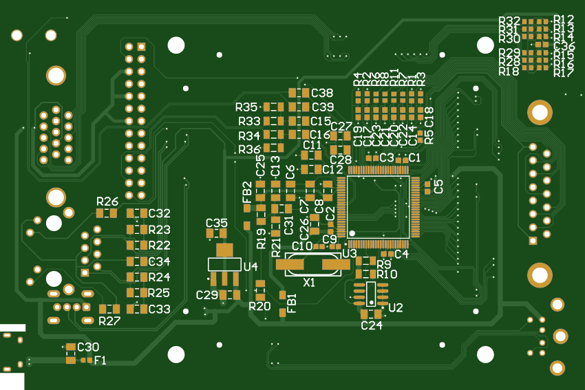

外壳需要一个 Hammond 1457J1201 外壳,以及下面 zip 文件中包含的端板 gerbers。
PCB+展示
