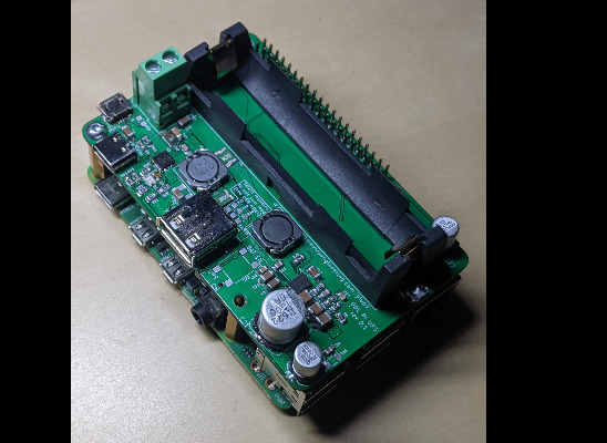

如何创建一个超高效树莓派UPS
超高效树莓派 UPS
创建这种不间断电源 (UPS) 的原因是因为我对市场上的产品不满意,这些产品只会降低输入电压为电池充电并立即将其升压为 pi 供电。这样可以实现约 80% 的效率。不要误会我的意思,这并不可怕,但我想做得更好,这就是为什么这个设计包含了一个电源 MUX。
对于那些不了解电源 MUX 的人来说,它就像一个普通的 MUX,但它不是信号线而是切换电源。我的示意图如下所示:
在这里,R7 和 D1 创建一个大约 2.4V 的参考电压,用于在切换到不断从电池产生 5.1V 的 DC-DC 转换器之前设置最小所需电压。USB 输入电压 (+5V) 使用由 R2 和 R3 形成的分压器除以 2,然后馈入运算放大器的非反相输入,因此当电压高于 2 * 2.4 = 4.8V 时,直接发送 USB 输入到圆周率。每当电压降至 4.8V 以下时,它就会切换到不间断电源。
其原理图如下所示:
它是一个 TPS61088,具有标准参考原理图和大量输出和输入电容,以确保正确处理由电源 MUX 突然连接的负载。输入线上还有 2 个 3.5A 多熔丝,以在发生短路时保护 IC 和输出。EN 引脚连接到接地和 VSYS 之间的开关(用于关闭 DC-DC 转换器),VSYS 是电池管理 IC 创建供内部使用的电源线。
其原理图如下:
本设计也很大程度上基于参考原理图,Type C 和 Micro USB 均可用于本机的输入,以及通过 J6 连接的外部电池。
这个设计工作得很好,但是有一些问题在 github 上有更好的记录。这些将在下一个版本中修复。
