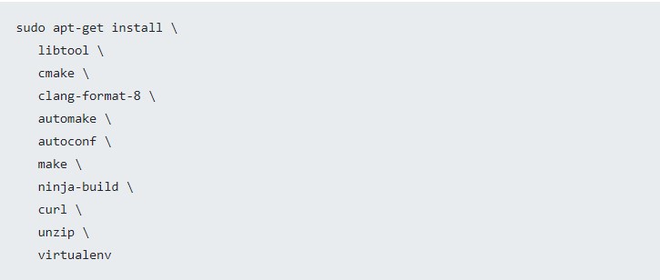

Istio软件由Pilot, Mixer, Istio-Auth以及proxy几个模块组成,其中proxy是由c++编写而成的,因此我们首先安装一些C++工具链,然后再安装golang工具链
a. 安装C++工具链
