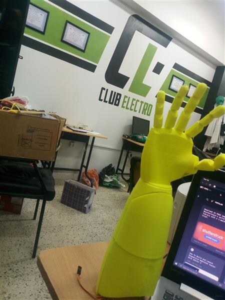

许多人在车祸和战争中被烧伤,或者患上糖尿病,这导致他们身体的一部分被切断,其中包括腿和手。
从这里开始,那个人的生活开始书写,因为他不能做他以前喜欢做的事情,或者他变得尴尬,长时间不能离开家。
仿生手是模仿人类自然手的机械假手。它可以做人手可以做的事情。
这只手是用塑料作为原材料进行 3D 打印的。

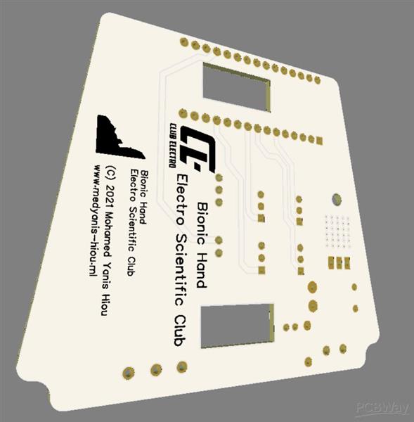

对于
PCB
,将边框直接放置在具有精确尺寸的仿生手上,它有一个 arduino nano 作为控制器,我们有 EMG 传感器来从手部的肌肉中获取数据。EMG 传感器,也称为肌电图传感器,是一种测量肌肉在移动时产生的小电信号的传感器!这包括举起手臂、握紧拳头,甚至是最简单的动作,比如移动手指!我们用 arduino nano 从 EMG 传感器读取数据,然后我们通过 USB 通过 UART
通信
协议将其发送到 pc 以进行一些信号处理和过滤,当信号变得可读和清晰时,我们将其发送回 arduino nano通过相同的协议(UART),然后我们对信号进行分类,我们也可以使用机器学习算法对其进行分类,但是这里我们用
matlab
软件做了一个简单的信号处理,我们使用 MATLAB 是因为它快速且易于进行数学计算。
毕竟,我们可以用伺服电机控制手指,我们为每个伺服电机添加了接头。对于
电源
,我们使用 3 节 9V 电池,其中 2 节用于 EMG 传感器,因为我们需要 9V 和 -9V 的电源,另外还有 9V 电池用于为 arduino nano 和伺服电机供电,当然还有电容器和调节器将电压降低到 5V,因为伺服电机使用 5V。最后,你可以看到稳压器下面的过孔,这些过孔是散热过孔,可以降低稳压器的温度,我们可以添加一个散热片来更好地保护。
PCB
3D图
实物图
