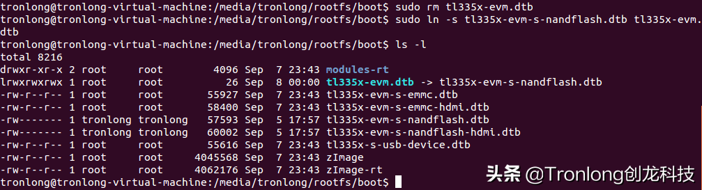

请执行如下命令将tl335x-evm.dtb软链到tl335x-evm-s-nandflash.dtb文件。tl335x-evm-s-nandflash.dtb支持LCD显示,如需使用HDMI显示,则将tl335x-evm.dtb软链到tl335x-evm-nandflash-hdmi.dtb文件即可。
Host# sudo rm tl335x-evm.dtb
Host# sudo ln -s tl335x-evm-s-nandflash.dtb tl335x-evm.dtb
Host# ls -l
