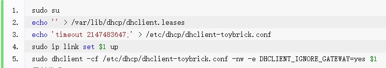

RK1808入门教程(2)TB-RK1808M0 AI计算卡电脑端演示教程
环境准备:
1. 安装ubuntu18.04系统的PC
2. 安装rknn-toolkit-v1.4.0,
3. 下载适用于PC端的npu_transfer_proxy
4. Mini-PCIE计算卡固件升级至最新版本, 具体步骤参考固件烧写
