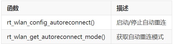

相应的接口为:
ART-PI-FACTORY 这个例程移植了自动重连的功能,但并未使用,需要我们手动修改一下。

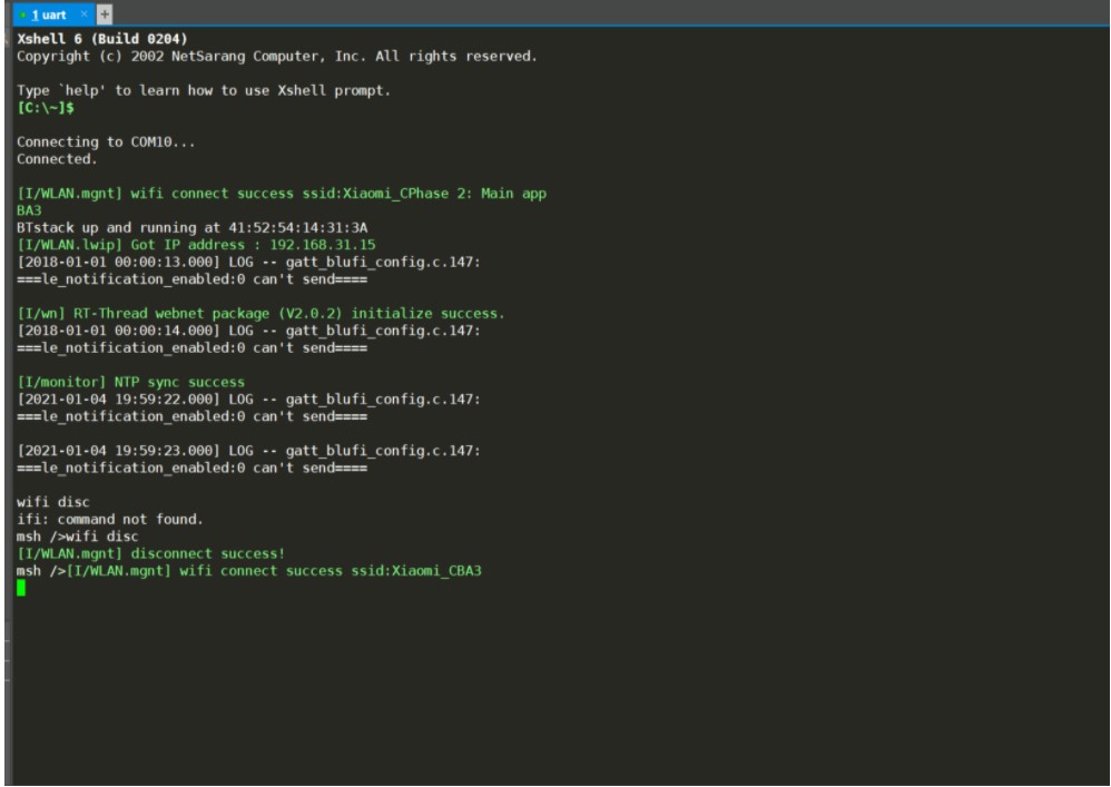

编译,下载,就可以尝试自动重连的功能了。
效果如下,断开连接后 2 秒钟自动重连。
