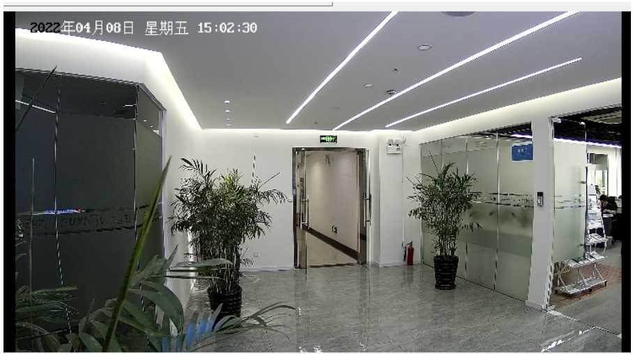

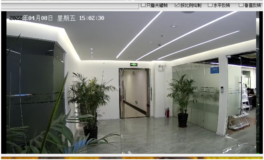

怎样去解决MPP+RGA处理RTSP流出现画面错位的问题呢
我使用MPP进行解码,在用RGA进行图像缩放,然后在编码回原先的视频格式。播放出来画面与原画面存在画面错位的情况(原本显示在左边的一条显示在右边)这种情况有人遇到过吗?

错位应该是 RGA 或者其他模块需要分辨率对齐,例如 rga 需要 16 对齐  1080 ->1088 检查一下
举报
哔哔哔-
2022-6-15 10:04:48
我看了输入RGA前的图片尺寸是1920*1088的了。
举报
fansz
2022-6-15 10:04:58
分别保存 mpp 和 rga 输出的图片看看哪个环节出了问题
举报
哔哔哔-
2022-6-15 10:05:10
确认是rga输出的图片就有问题了,输入前还是正常的画面,输出的就是错位的图像了
举报
fansz
2022-6-15 10:05:20
rga src 和 dst 两端的属性配置看一下
举报
哔哔哔-
2022-6-15 10:05:35
不知所指的是不是这些:
resize src===> width: 1920, height: 1080, h_stride: 1920, v_stride: 1088, format:3584
resize dst===> width: 1280, height: 720, wstride: 1280, hstride: 720 ,format:3840
这段时间我发现修改dst的格式为【RK_FORMAT_YCrCb_420_P】后就不会出现错位现象,但是色彩显示不正常,整体偏向灰度图。
请问一下RGA输出的编码格式是否会与输出的格式有差别?或者说经过RGA后格式是否会变?
举报
fansz
2022-6-15 10:05:49
RGA 支持缩放、裁剪、旋转、格式转换,你上面的 format 就是格式,颜色错误你应该在电脑播放段把 播放格式改成  RK_FORMAT_YCrCb_420_P 与之匹配的格式才行
举报
哔哔哔-
2022-6-15 10:06:14
这是我修改后的,没修改前的图像格式都是一样的,就是会出现错位情况,可是改了这个之后错位情况就没有了,变成颜色异常了。
本人换了一个播放器播放视频流还是异常的色彩异常情况
举报
fansz
2022-6-15 10:06:22
不是换播放器哦,是更换播放器播放的格式,你可以用 ffplay 指定格式预览一下 rga 出来的图片正不正常
