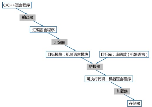

编译型语言
典型的如C、C++语言,都属于编译型语言,源代码到执行的过程概括如图1-1所示。C/C++编译好的程序是机器指令,由操作系统加载到存储器(一般为内存)后由CPU直接执行。
图 编译型语言执行过程
基于编译型语言开发的应用程序,例如C/C++语言应用程序,其编译后得到可执行程序,可执行程序执行时依赖的指令是CPU架构相关的。因此,基于x86架构编译的C/C++语言应用程序,无法直接在TaiShan服务器运行,需要进行移植编译,移植编译过程中遇到的问题可以参考第2、3章提供的方法解决。

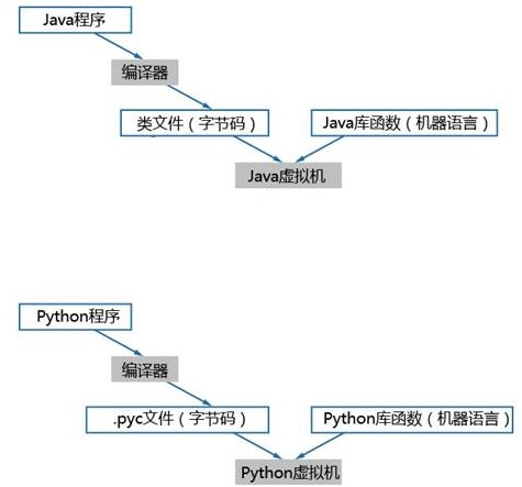

解释型语言
典型的如Java、Python语言,都属于解释型语言,源代码到执行的过程概括如图1-2所示。Java/Python编译好的程序是平台无关的字节码,由虚拟机解释执行,虚拟机完成平台差异的屏蔽。
