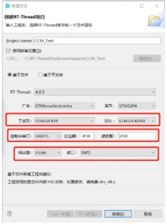

创建工程,将根据电路实际情况进行修改。

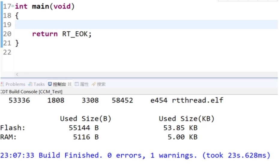

部分主函数代码,避免打印打印输出影响查看的占用输出。编译工程,得到Flash和RAM的占用。
