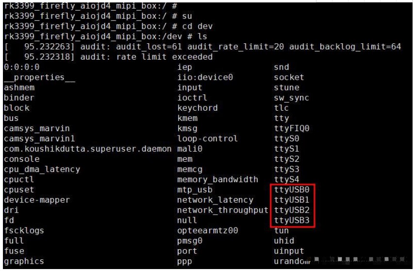

一、添加USB驱动
直接将FIBOCOM的NL668模块接上,插上卡,是检测不到卡的。串口调试模式下,输入指令:
$ su
# cd dev
# ls
查看设备节点,是没有ttyUSB0-4的。
