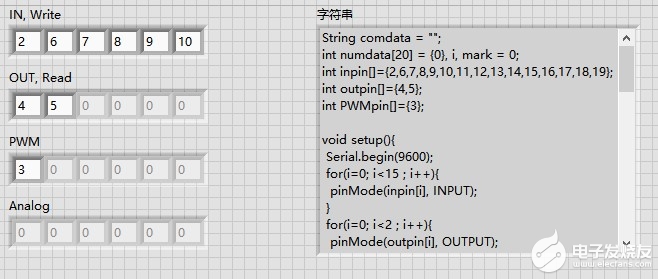

封控在家编写了一段为 Arduino Mega 开发板编写程序的 labview 程序。
下图是为 Arduino Mega 开发板编写程序的前面板。
编写 Arduino 程序时,只需勾选端口设置中的单选按钮,选择相应的端口状态为数字读写或模拟量读写,设定好程序保存文件名,即可得到所要的 Arduino 程序。
下图是程序面板。
前面板上的端口设置为单选按钮簇,将其转化为数组,数组中元素的值为0对应 IN (数字量写入),值为1对应 OUT (数字量读取)。数组中元素的值为2对应两种情况,模拟量写入和模拟量读取。数组中元素的值为2时,当端口为PWM口(2-13)时表示模拟量写入,当端口为模拟量读取端口(A0-A15)时为模拟量读取。
数组中元素按值分成四类:IN、OUT、PWM 和 analog。然后调用子程序 Arduino-sub.vi 分别编写 Arduino Mega 开发板的程序代码。
注:前面板上红字部分暂未作处理,勾选后相当于弃用此端口。

每一种类型均需考虑三种情况:定义、setup程序 和 loop 程序,按照顺序分别生成 Arduino 开发板的程序代码。
