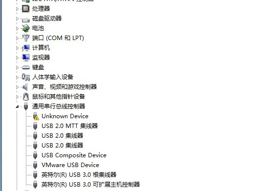

ch569w EVT板子u***示例烧录完win7下不识别是为什么?
示例目录是wchEVTEXAMUSBSSUSBDCH372Device
烧录完之后,插在win7 旗舰版service pack 1(cmd下显示win7版本为Microsoft Windows [版本 6.1.7601]),无法识别,显示unknown devices,插了几台win7 都是如此。win10下可以找到wch u*** devices的字样。
请问目前示例是否没有支援win7,如果需要支援win7,我这边如何修改呢?急!!!

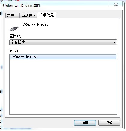

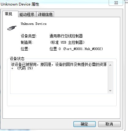

1和3都弄过。还是不行。以下为报错信息
补充:
在另外一台win7上报错,由于该设备有问题,windows已经将其停止,代码43

ch372能用winu*** 完美驱动不?(不用您这边提供的ch372的驱动),然后上位机用libu***与ch372通信。
举报
李娜
2022-5-19 09:45:28
可以使用winu***驱动,需要自行修改描述符
