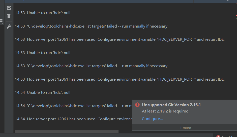

DevEco Studio崩溃后卡死只能重新安装才能使用是为什么
版本是DevEco Studio 3.0.0.800
目前只发现错误是报错Hdc服务器端口被使用的错误
hdc 端口看被占用整个软件 十分卡顿或者崩溃?但报错次数多吗,一分钟十条吧
下面是stacktrace.txt的报错日志

英雄孤寂
2022-5-6 10:22:49
这个可能就是端口号约会了,你修改个端口号试试
举报
王璐
2022-5-6 10:23:58
确定了,就是这个报错引发的,我直接杀那个进程的问题代码现在DevEco就好了,虽然报其他的错了,但是没有完全卡死能操作还是可以看下的。。。
举报
王璐
2022-5-6 10:24:08
这个还是要处理一下的,所有问题的端口都被调用了也不至于应用卡死..这样的话每一次启动应用卡死的动都动不了....
举报
英雄孤寂
2022-5-6 10:24:47
hdc端口会引发Devco Studio确定修改卡顿和闪退端口号,你看看Eco Studio吧!
这个在hdc请求不到导致ide卡顿,已经在最新发布的3.0beta2上的3.0.0.803版本修复了
