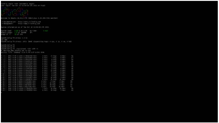

测试实时效果
测试实时性能需要cyclictest,可以使用apt安装。
apt update
apt install rt-tests
使用apt安装的版本比较低(v1.0),可以下载源码编译,建议在板子里编译,因为使用交叉编译工具编译出来的cyclictest功能不完整,比如-a选项无法绑定某些CPU,只能绑定某个或者全部CPU
#下载rt_tests源码
git clone git://git.kernel.org/pub/scm/utils/rt-tests/rt-tests.git
#安装依赖
sudo apt-get install build-essential libnuma-dev
#切换分支:
git checkout v1.7
在板子上编译直接make;在其他平台编译时需要指定交叉编译工具路径。如下:
make CROSS_COMPILE=/home/dengkx/project/rk356x/prebuilts/gcc/linux-x86/aarch64/gcc-linaro-6.3.1-2017.05-x86_64_aarch64-linux-gnu/bin/aarch64-linux-gnu-
然后执行,生成cyclictest。
测试RTLinux的实时效果
拷贝cyclictest到板子上,执行以下命令对20个线程进行实时测试。
#加上-a 实时效果会更好,版本比较低时需要加上-n选项
sudo ./cyclictest -t 20 -p 99
以下的的截图是minimal ubuntu在cpu满压力下测得的结果,T:0 序号为0的线程;P:99 线程优先级为99 ;C: 9397 计数器。线程的时间间隔每达到一次,计数器加1;I: 1000 时间间隔为1000微秒(us) ;Min: 最小延时(us);Act: 最近一次的延时(us);Avg:平均延时(us);Max: 最大延时(us)。
