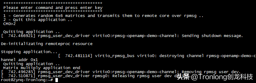

输入1,并按回车键进行测试。
图 13
输入2,并按回车键退出测试。
图 14

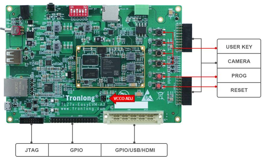

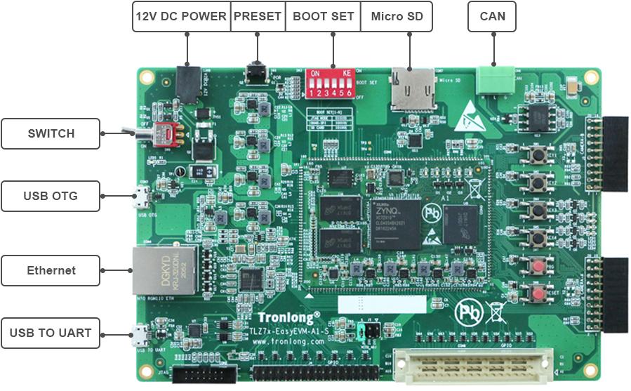

上述推文中的案例是在创龙科技(Tronlong)基于Zynq-7010/7020处理器设计的两款工业评估板——TLZ7x-EasyEVM、TLZ7x-EasyEVM-S上实现的,它由核心板+底板构成。
图 20 TLZ7x-EasyEVM硬件资源框图
图 21 TLZ7x-EasyEVM硬件资源框图
图 22 TLZ7x-EasyEVM-S硬件资源框图
图 23 TLZ7x-EasyEVM-S硬件资源框图
