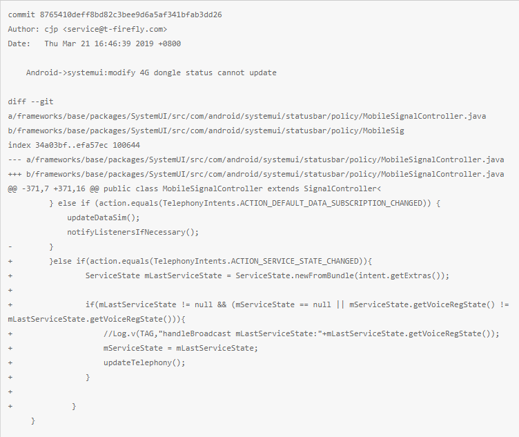

连接4G模块开机后信号图标显示为空,无图标显示,但是可以正常ping通网络。开关一次飞行模式后显示正常。Android7.1.1的补丁如下
Android8.0也有相同的问题,修改稍微有点区别,补丁如下
