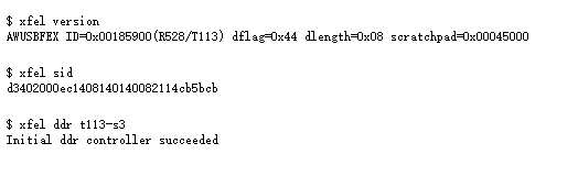

先连接好开发板,默认没卡也没人FLASH,会自动进入USB FEL。
通过xfel可以探测并读取芯片信息。

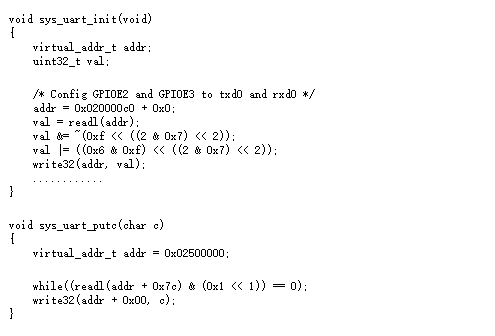

串口驱动
因为没有JTAG,那么串口驱动是必须的了, 把之前从xfel payload中提取出来的串口驱动复制过来。
替换到原来的串口驱动的初始化部分,并把原来的所有硬件相关的代码暂时屏蔽。
只保留putc功能。
编译通过后,使用xfel加载到ddr中运行。观察串口。

因为全志的串口驱动基本兼容的,知道串口外设的基地址,直接抄原来其它芯片的代码,直接读寄存器,把getc实现就好了。

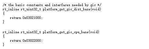

中断
cortex-A芯片一般都使用GIC,但有好几个版本,通过有限的资料查到,T113-S3是使用GICv2。
这块代码都是通用的,关键是要知道其在芯片中的地址,这个PDF中也有查到GIC地址是在0x03020000。
RT-Thread中,GICv2的适配需要知道2个地址,但PDF中没写。
这块根据全志同类型芯片的偏移来看,猜测是一样的

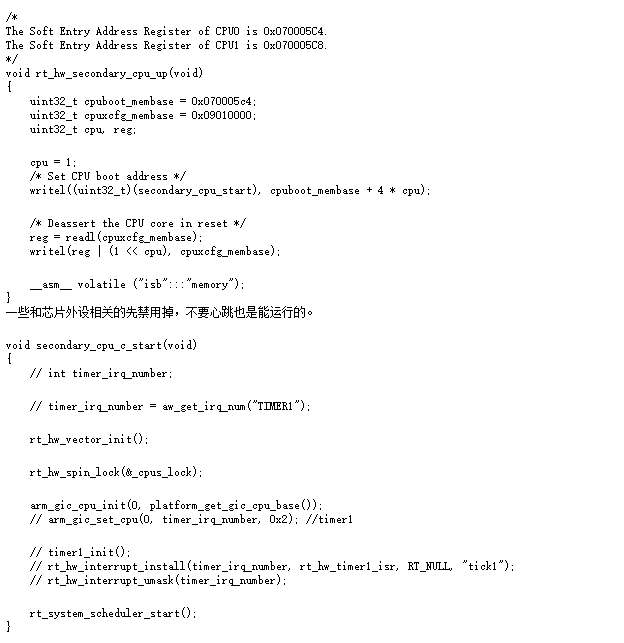

SMP
接下来就是适配SMP了,因为只是2核,所以也不用管分簇这些了。
最主要是要知道第2个核是怎么启动,启动后会运行哪个地址的程序。
其它这里还有个坑点要注意,就是有些芯片多核是自动启动的,但此时一般软件环境还没准备好,需要把非0核先暂停下来。
如果是这类芯片,就需要把 RT_SMP_AUTO_BOOT 打印,这样非0核会自动挂起,直到被0核唤醒,再去指定地址运行。
因为我们之前都能正常运行了,所以肯定不是这种类型的。

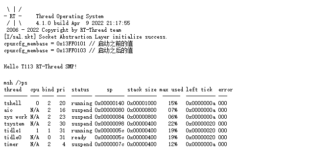

此时更新menuconfig把SMP打开,然后更新下SMP需要的几个接口
编译通过后,使用xfel加载到ddr中运行。SMP果然愉快地运行起来了。
