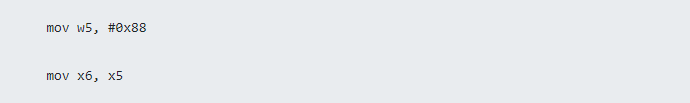

比如如下指令:
第一条指令,执行后,w5结果为88。
第二条指令,此时用的x5,64位,88赋值给x5的低32位,高32位补零。最后x6的值就为88。

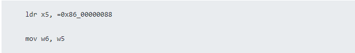

比如如下指令:
第一条指令,执行后,x5结果为0x86_00000088。
第二条指令,此时用的w5,32位,88赋值给x5的低32位,高32位清零。最后w6的值就为88。
