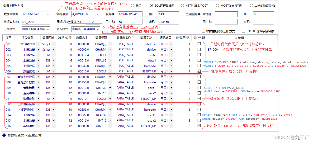

       网口参数设置完成后需要下载到网关后重启才会生效,可以通过'工具'菜单里面的'查找设备/PING'确认网关与PLC设备、数据库主机的网络通讯正常。然后再通过'功能'->'数据上报与对接'进入数据配置页面。在这个页面配置数据库服务器的IP地址、网络端口,以及数据库的名称、用户权限,上报或查询方式等;通过表格绑定PLC寄存器地址与数据库的表字段,如下图:
        参数编辑完成后通过'参数'->'参数写入到网关'将参数下载,然后通过'工具'->'重启网关'重启,再通过'参数'->'从网关读取参数'查看网关的工作状态,没有出现红色图标的报警消息就是正常的。可通过数据库工具软件Navicat连接数据库,查看网关上报到plcdata表的数据,通过'工具'->'网关数据监控'可以查看SQL命令。
