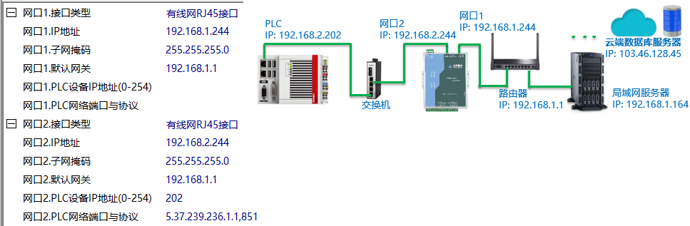

本案例采用倍福PLC,先用参数配置软件(在附件中)接上网关设置网络参数,以及PLC的AMS ID,AMS网络端口,让网关连接上PLC,网络结构及其对应的参数如下图:

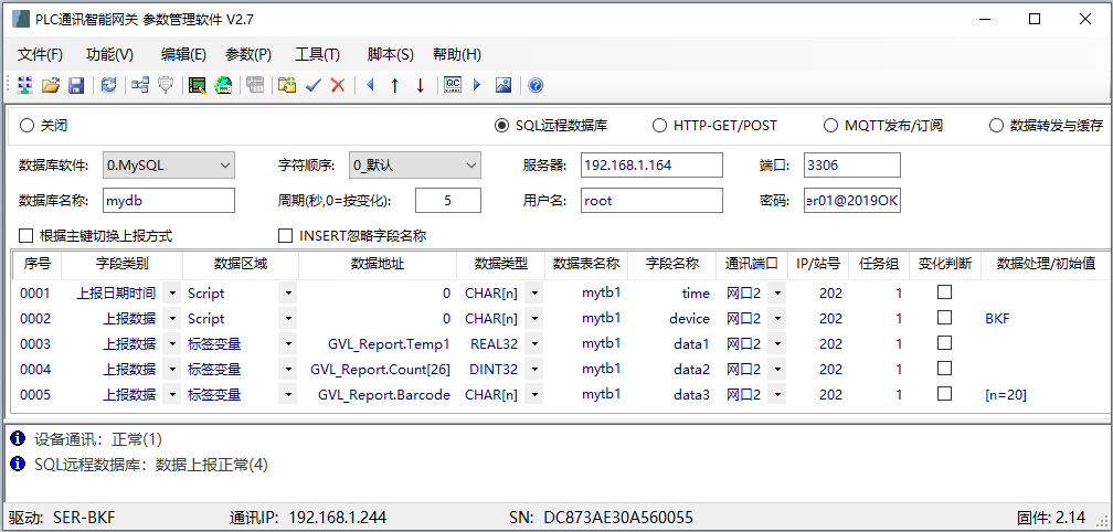

进入数据配置表(功能->数据转发/平台对接):根据PLC通讯地址,寄存器数量等参照案例配置好相关参数后下载重启(参数->参数写入到网关)、(工具->重启网关);再通过网关的参数配置软件读取网关参数(参数->从网关读取参数)后,看软件上状态消息区域显示的状态消息;根据状态消息调试。如下图:
智能网关根据以上配置自动生成SQL语句命令,结合数据库相关参数对接到服务器,多个SQL语句用'任务组'区分,相同的任务组即为同一个SQL语句。关于各种配置与SQL语句命令,可查阅这篇文章。数据多的话可以导出CSV文件在EXCEL编辑后再导入,文件菜单有相关功能按钮。
查看数据的当前值:鼠标双击数据配置表对应的'序号',消息栏会显示序号对应的数值;查看过程数据(工具->网关数据监控):显示当前任务组对应的过程数据, 即SQL语句。

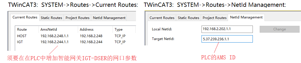

倍福PLC内需要添加智能网关的IP地址,同时要确认PLC的AMS ID,AMS网络端口等参数与网关上设置的一致,参考下图:
