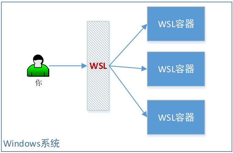

WSL非常像windows版的Docker,可以启动“容器”(特意直接加引号,下面有解释),在容器世界里面,可以执行各种Linux操作。下面这样,是不是和Docker很像?

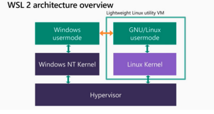

ps:上面提到的“容器”,实际上是安全的(即:虚机),WSL2内部架构如下:

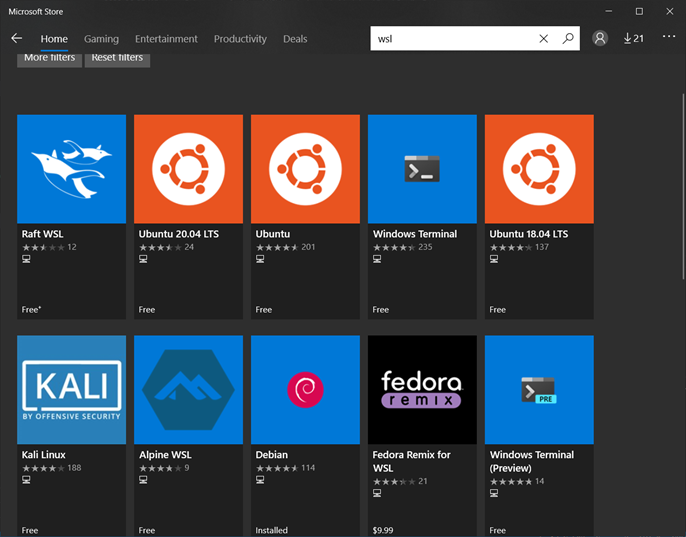

虽然 WSL Docker 很像,但它对 WSL 镜像有应用,就是得从 MS 的商店下载:
这个就有点显不那么显眼了,其实你这里可能已经变成了很多现在的Docker容器,又得重新安装方便了。

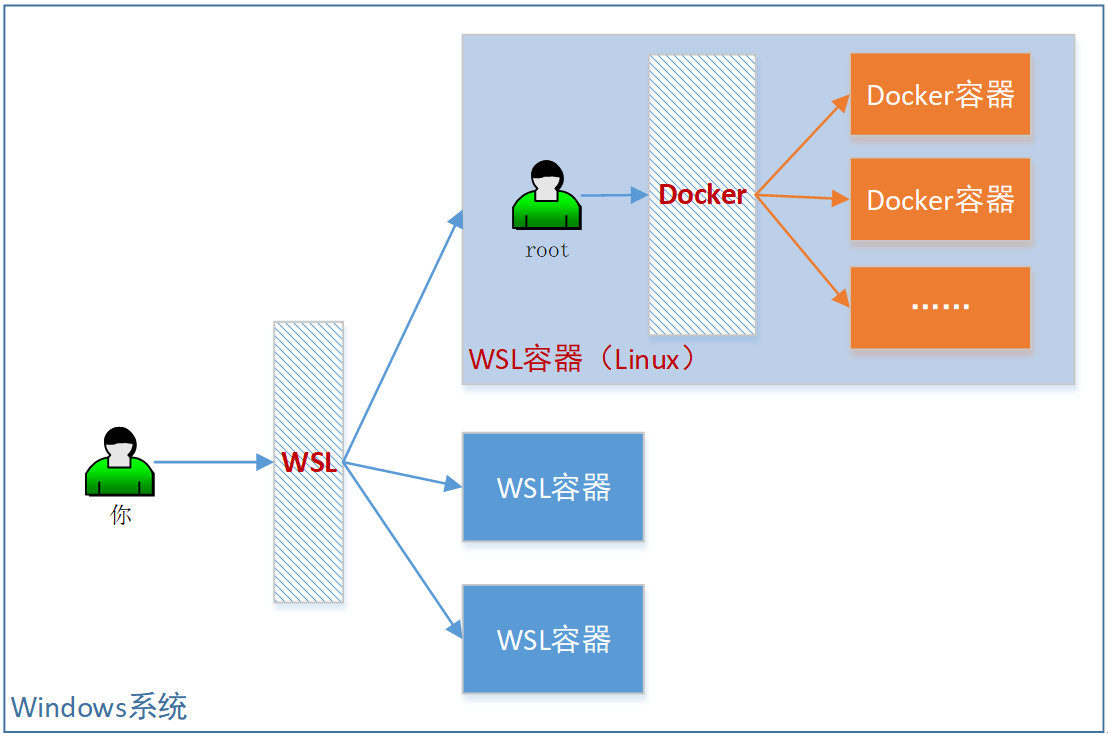

WSL运行Docker容器
常见的WSL里面运行Docker,就是这样子的:
就是把WSL当做一个新的开发机,然后在WSL里面,安装Docker软件。
这样子,也能解决问题。就是解决了一点点。那不能WSL直接运行Docker镜像呢?

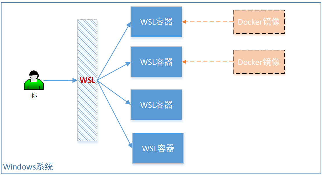

答案是可以的:
方法下,是类似这个样子的:
具体操作如下:
在Docker里面,将包含导出来
//查看正在运行的容器docker ps//根据容器ID,导出镜像包docker export $ContainerID > ./tsjsdbd.tar
然后再WSL里面,将Docker镜像导入:
wsl --import <DistributionName> <InstallLocation> <FileName>
示例
例如,我这里用Docker运行了一个busybox容器:
docker run -it busybox /bin/sh
然后查询容器ID:
docker psCONTAINER ID   IMAGEc1e9e8f77336   busybox
出处:
docker export c1e9e8f77336 > tsjsdbd_busybox.tar
然后我把这个镜像文件,到我的windows电脑上。
并在wsl里面导入:
wsl --import tsjsdbd_busybox ./busybox ./tsjsdbd_busybox.tar
导入后查看:
wsl -l
然后,我启动这个busybox镜像。
wsl -d tsjsdbd_busybox
OK,我已经在WSL容器里面了,这是一个busybox的Docker容器镜像。

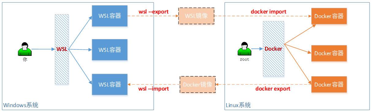

Docker运行WSL镜像

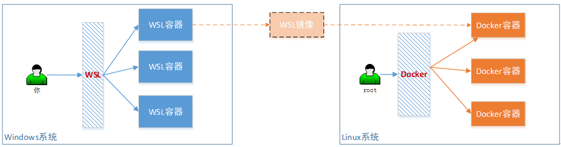

从上面的操作可以看到,WSL和Docker的镜像是相通的。所以WSL系统,也可以导出给Docker直接运行。类似这个样子:
具体操作如下:
先查看下当前跑了哪些wsl容器:
wsl -l -v
  NAME               STATE           VERSION
* Ubuntu-18.04       Stopped         2
   tsjsdbd_busybox    Running         2
没有指定的新闻镜像
wsl --export tsjsdbd_busybox ./mybox.tar
“ tsjsdbd_busybox ”就是你给Docker运行的WSL容器(里面可能安装一些你需要的软件。导出的tar包,就可以看做是WSL镜像了(可以直接导入给Docker)
最后,在Docker里面,导入这个镜像:
docker import - mybox < mybox.tar
可以查询此镜像
docker images |grep mybox
并启动
docker run -it mybox /bin/sh

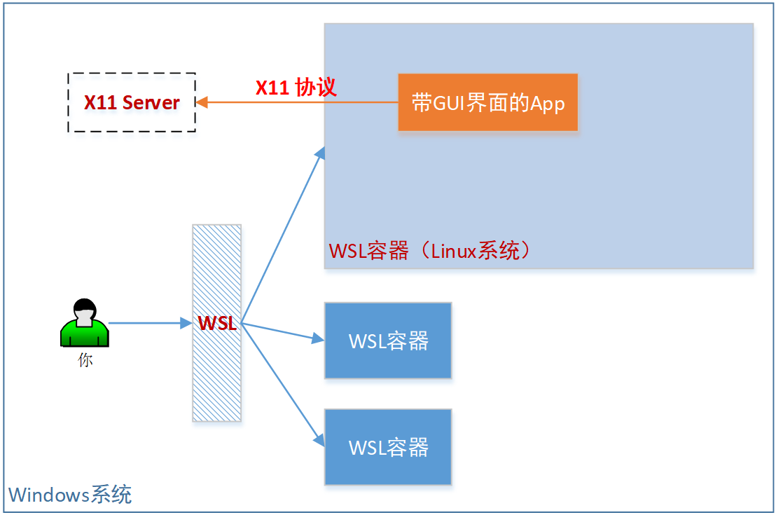

WSL启动GUI界面
整体方案是利用 X11 Server,原理参考:
《Docker运行带UI界面的应用,并将它的界面投射到你的Windows电脑》
https://bbs.huaweicloud.com/blogs/281862
X11 Server,一般推荐VcXsrv,我自己用下来,觉得MobaXterm更傻瓜一些。所以我网上都用MobaXterm的。

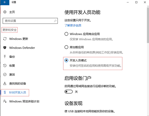

3. 允许开发者模式
