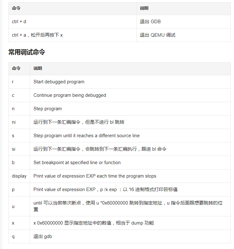

GDB 调试操作
打开和关闭
如果打 s、n 指令的话,必须要有源代码支持,如果没有源代码支持,只能打出 si、ni,这里 si ni 是针对反汇编指令来说的,如果有源代码的话就可以使用 s、n 指令。

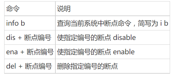

断点操作命令

打开图形化界面后,使用 si 指令进行单步调试:
如果想观察寄存器中数值的变化,可以切换到通用寄存器视角:
