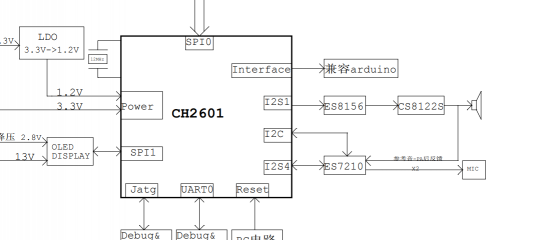

依据有限的资料知道CH2601的内部是有ADC的。但是引脚通过“ARDUINO”接口引出来的。

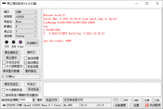

本次测试结果:
可以看到12位的ADC的采集值。
