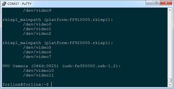

  然后可以看到uvc设备节点:
  $ v4l2-ctl --list-devices

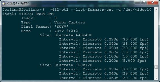

  查看摄像头支持的格式与分辨率:
  $ v4l2-ctl --list-formats-ext -d /dev/video10

  OV13850的测试方法与UVC Camera的测试方法基本相同。首先确认摄像头设备节点。本节测试以RK3399开发板前置OV13850为例,测试后置时请将“video1”修改为“video6”即可。

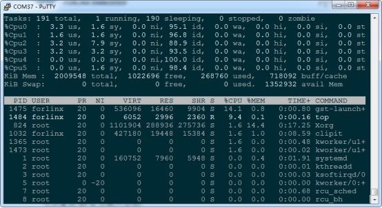

  在前面几节的测试中,我们使用的都是xvimagesink,相对来说兼容性和性能都不错。如果客户想追求极致性能体验,可以尝试rkximagesink。rkximagesink可以做到播放4k视频几乎不占用CPU负载。

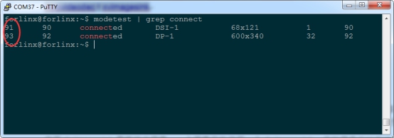

  使用rkximagesink需要绑定屏幕,一个屏幕只能使用一个rkximagesink,且扩展显示时无法拖动到其它屏幕显示。
  首先使用modetest查看屏幕的Connector ID:
  例如,播放视频在DP屏幕上:
  $ gst-launch-1.0 filesrc location=/home/forlinx/video/1080p_30fps_h265.mp4 ! qtdemux ! queue !
  h265parse ! mppvideodec ! rkximagesink connector-id=93
  注意:使用rkximagesink如果窗体不在connector-id对应的屏幕上无法显示时正常现象。
  可以看到CPU负载非常低。
