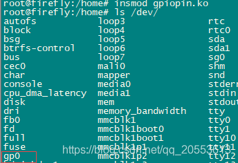

4.4.1 加载驱动
  执行Makefile把驱动程编译为模块文件,生成gpiopin.ko文件,把文件通过NFS、U盘等传输至板子,系统起来后手动insmod到内核。驱动加载成功,会在“/dev”目录上生成设备文件。如图,“gp0”就是生成的驱动文件。
4.4.2

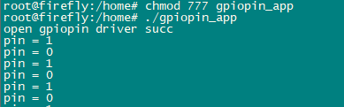

  测试应用程序,执行“aarch64-linux-gnu-gcc gpiopin_app.c -o gpiopin_app”,生成可以执行文件“gpiopin_app”,把文件通过NFS、U盘等传输至板子“/home”目录,然后需更改文件属性,增加可执行属性。
int main(int argc, int **argv)
        int fd;
        uint8_t w_level = 1, r_level = 0;
        fd = open("/dev/gp0", O_RDWR);
        if(-1 == fd)
                perror("open gpiopin failedn");
                return -1;
        printf("open gpiopin driver succn");
        for(;;)
                write(fd, &w_level, 1);
                read(fd, &r_level, 1);
                printf("pin = %dn", r_level);
                w_level = !w_level;
                sleep(1);
        close(fd);
        return 0;
