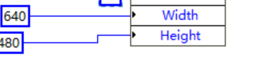

加个属性节点设置一下vido mode,具体模式几可以先到NI MAX里看你电脑摄像头最高分辨率多少,在NI MAX里排第几个就是模式几。个人猜测找不到摄像头的原因是摄像头设置不了那么高的分辨率,而
labview
默认用最高分辨率打开。

请问labview不能随意修改相机的分辨率吗

大佬。这样不能设置相机的分辨率吗,我为什么一直报错啊,是不是相机不支持这样设置,在NI MAX中我看没这个设置,是因为这个吗?
