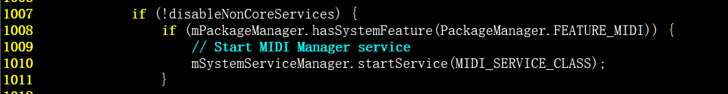

获取到的midiMangager 是空的。跟踪源码发现 frameworks/base/services/java/com/android/server/SystemServer.java
并没有打开相关服务 打开相关服

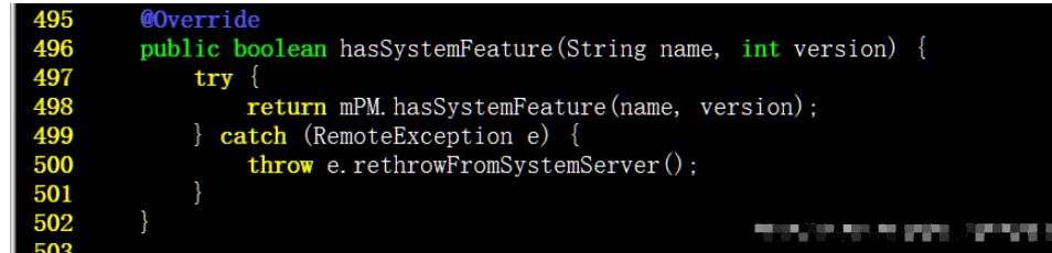

PackageManager本身就是个抽象类,里面的hasSystemFeature方法就是个尚未实现的抽象方法。接下来寻找实现的该方法的派生类 找到 PackageManger 的实现类 frameworks/base/core/java/android/app/ApplicationPackageManager.java

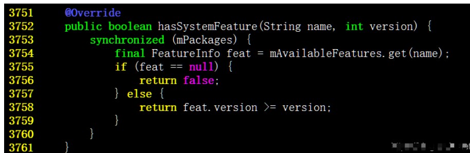

IPackageManager 的类frameworks/base/services/core/java/com/android/server/pm/PackageManagerService.java
mAvailableFeature 是在SystemConfig 的一个成员变量
/android/frameworks/base/services/core/java/com/android/server/SystemConfig.java
在SystemConfig的构造函数中,发现mAvailableFeature其实是读取的/system/etc/permissions/ 里面的xml配置文件

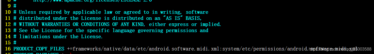

在项目的nfc.mk文件中,我似乎找到了复制文件的踪影
于是乎我们在device/rockchip/rk3288/device.mk 添加
PRODUCT_COPY_FILES +=frameworks/native/data/etc/android.software.midi.xml:system/etc/permissions/android.software.midi.xml
重新打包烧写固件,大功告成

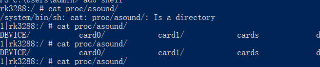

2、不能进行通信 检测接入设备是否有生成节点,rk3288 u*** 默认回有节点
