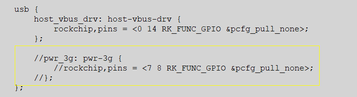

开机打印log信息提示:
rockchip-pinctrl pinctr1 could not request pin 224(gpio7-8) from group uart3-xfer on device rockchip-pinctr1
硬件原理图:
修改程序:

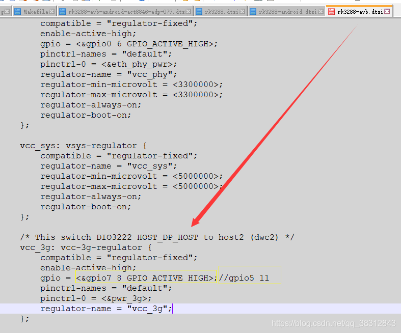

修改之,编译下载固件,发现还是比同样的问题,但是已经改过来了,再仔细看了一边rk3288-evb-dtis这个文件发现还有一个地方没改过来:
注释掉编译下载后,urat3可以用了。
开机打印log信息提示:
硬件原理图:
修改程序:
注释掉编译下载后,urat3可以用了。
