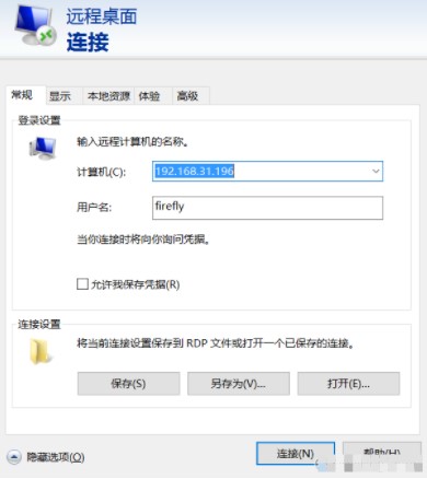

按照上述的步骤执行之后我们可以通过windows自带的远程桌面的软件,输入RK3566的IP地址,我们可以通过ifconfig命令查看RK3566的IP地址。
二、远程连接
安装了xrdp之后就可以通过windows自带的远程桌面访问RK3566。

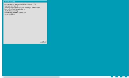

输入正确的ip地址即可连接RK3566,经过我的测试,发现选择xorg协议和x11协议都无法登陆进入RK3566。但是vnc协议我没有试过。至少前面两种协议是无法登陆的。

该方案使用后,依旧无法连接。

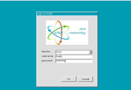

按照上述的方法执行操作后,xorg依然无法连接。偶然尝试选择vnc协议,
成功进入远程桌面。
四、总结
由于RK3566的部分功能配置来之不易,所以不想重新刷机验证到底哪一个因素引起远程桌面无法进入。一个总的步骤大约是:
sudo apt-get install tightvncserver
sudo apt-get install xrdp
sudo service xrdp restart
登陆界面协议选择vnc,然后输入账号密码,登陆。

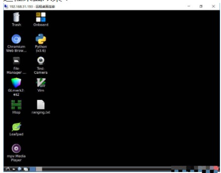

远程桌面效果:

远程桌面效果:
