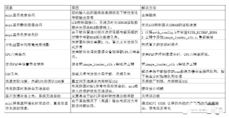

本文主要是通过迁移的思维,记录本人初次使用周立功的Aworks框架进行BSP开发
本文主要讲述在RT1052上面遇到的问题。
问题汇总
总结
RT1052算是初次基于单片机的开发,开发的方式与Linux有所不同,对自已也是一次提升。希望能对正在RT1052上开发的博友有所帮助。
