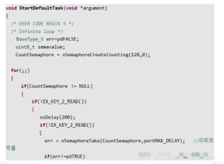

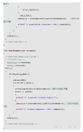

2.3.1实验设计
计数型信号量一般用于事件计数与资源管理,在本节实验中,通过扫描按键,当按键按下时实现信号量的释放与获取,可以通过串口来显示信号量的数值。
任务及其功能如下:
StartTask02():扫描KEY1键,当按键按下时,进行信号量释放,顺便获取信号量数值,通过串口输出显示。
StartDefaultTask():扫描KEY2键,当按键按下时,进行获取信号量,顺便获取信号量数值,同样通过串口输出显示。
正常情况下,每释放一次信号量,信号量数值加1,当获取到以后,数值减1。
2.3.2实验过程与分析

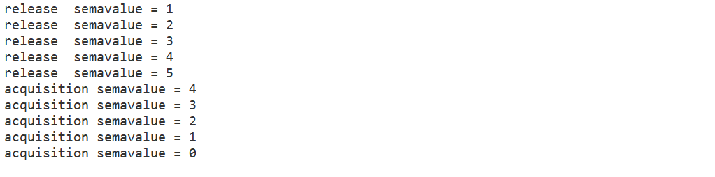

首先,根据之前几章内容配置好KEY、UART4,其中将KEY设置为GPIO_input,按照上一节配置“FREERTOS”,完成后生成代码。 在StartDefaultTask() 与StartTask02()中添加代码如下。
可参考12.3.2章节进行导入已有工程,工程存放路径【华清远见-FS-MP1A开发资料 2-程序源码ARM体系结构与接口技术FreeRTOS2_MP1A-FreeRTOS-COUNT】
实验结果如图所示
当按下KEY1键时,信号量释放,信号量会加1,此时按下KEY2键时,获取到信号量以后,信号量的数量减1。
