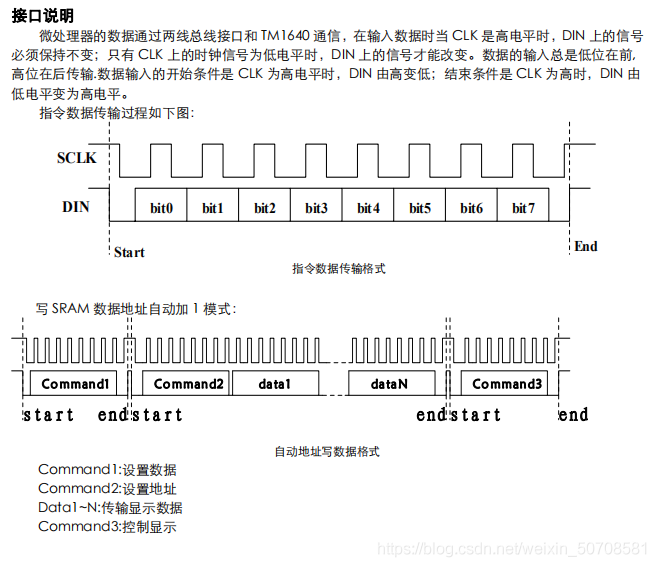

驱动TM 1640 其实并不困难,我们只需注意1640通讯时的电平变化,及数据传输规律首先我们可以看到1640的数据手册,(完整代码点击文章末分享链接,自行查找)
注意数据的输入条件和结束条件,输入条件是CLK 为高电平时,DIN由低变高,我们以传统51单片机为例,写出TM1640的输入开始函数;
void TM1640_start ()
CLK = 0; //CLK=0,DIN= 0增加代码可靠性
DIN = 1;
CLK = 1;
delay_ms(5); //5毫秒延时
DIN = 0;
delay_ms (5);
CLK = 0;
delay_ms (5);
同样的结束条件是CLK 为高时DIN电平由低变高,写出它的结束函数;
void TM1640_stop ()
CLK = 0; //CLK=0,DIN=0防止传输的最后以为数据于结束指令冲突
DIN = 0;
CLK = 1;
delay_ms (5);
DIN = 1;
delay_ms (5);
我们可以看见TM1640其实并不是真正意义上的总线通讯,它只是通过两个IO口的电平变化来实现控制;TM1640是将一个八位数据拆分为单个数据进行单个传输进行传输8次,完成一个数据的传输,注意传输时的电平变化;写出其数据传输函数;

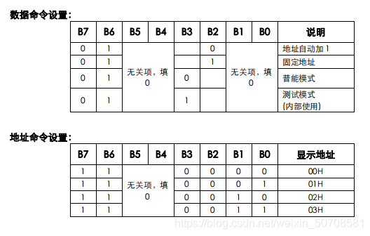

可以从第一张图中发现,要TM1640正常显示数码管,数据传输是有顺序要求的,
1,设置数据(我们一般只用 自加模式0x40,固定地址模式0x44)
其函数为;
void model (uint k)
if (k)
TM1640_start ();
send_byte (0x40);//自动加一
TM640_stop ();
else
TM1640_start ();
send_byte (0x44);//固定地址
TM1640_stop ();
2,设置地址,地址有16位,分别对应16位数码管,从上图可以看见地址位从0xc0~0xcf;地址传输并不需要特定函数进行,可用 send_byte ( ) 进行,

3,设置传输数据,有十六位,每个数据是相互连续的,中间不需要使用 stop()函数打断;要知道的是16位数码管是循环显示的,就像单片机数据的左移,右移一样

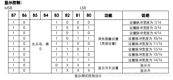

4,显示控制,其实就是数码管亮度调节,脉冲宽度越小亮度越高
void led_display (uint f)
start ();
send_byte (f);
stop ();
对于固定地址模式于地址自动加一模式大致相差不大,但要注意的是固定地址模式同时发生完地址和数据后要用 stop () 函数停止 ,star ()函数开始后在进行下一位地址和数据的传输。
