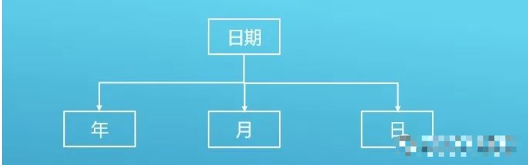

为了大家更好的理解,我们先看这个简单的数据结构:日期。
日期是由年、月、日组成,那么年、月、日就是日期这个对象的属性,所以可以把日期定义成结构体来使用。

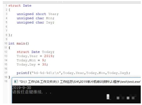

1.第一种
这里使用struct关键字定义了一个结构体变量Date, 这个日期包含了年、月、日几个成员,然后通过Today.Year来给结构体成员赋值。

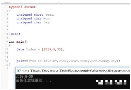

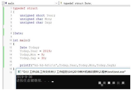

2.第二种
我们通过typedef 声明结构体Date为新的类型名来代替原有的类型名struct。
然后在结构体定义时直接通过Date来定义就可以了。
这种应该是使用最多的方法,这种方式定义结构体时语法比较简单,通过自定义的类型名我们也可以很直观的看出来这个结构体的作用。

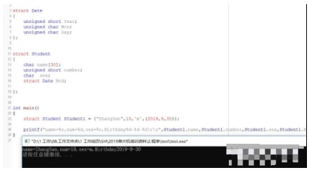

那么我们这里是先定义结构体然后再赋值初始化的,其实我们也可以定义的时候直接赋值,写法如下:

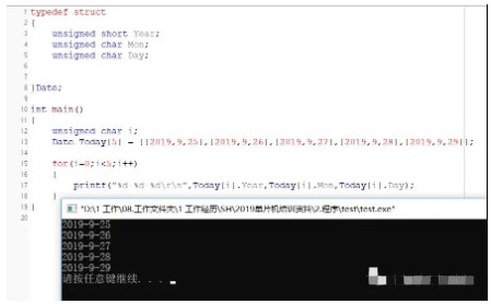

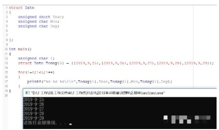

四、结构体数组和指针
1.结构体数组
当我们要定义10个字符型变量的时候,我们可以通过定义成数组的方式,比如说unsigned char arry[10]。
结构体同样也可以定义成数组方式,比如说要定义3个不同的日期时,就会用到结构体数组。
那么同样的我们也有几种定义方法,这里只讲最常用的2种。
第一种:
第二种:
至于有什么区别嘛…咳咳,其实我也没深究过。
区别对我们开发一点影响也没有,我们的关键是要把它正确用起来。
所以,不要什么都去钻牛角尖,技术涉及的东西这么多,你钻的完吗?
我们应该抓住重点,盯着目标稳步前进,千万不要走偏了。

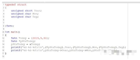

2.结构体指针
我们要知道只要是存储在内存里的变量、数组,又或者是函数。
编译器都会为它们分配一个地址,我们都可以通过指针变量指向这个地址,只要把指针变量定义成对应的数据类型就可以指向了。
比如说要指向字符型变量就定义成这样:unsigend char *p,当然也可以用void不指定类型,使用的时候再进行强制转换。
要指向函数就定义函数指针变量,那么结构体也能够定义变量,所以我们也可以定义结构体类型指针来指向它。

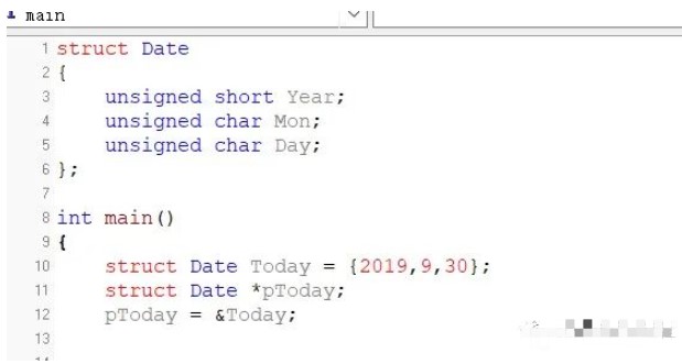

同样的定义结构体指针常用有2种方法:
第一种:
第二种:
这里定义了一个结构体变量Today, 和一个结构体指针变量pStuToday, 然后pStuToDay指向Today, 结构体指针可以通过两种方式来访问结构体变量的成员。

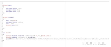

五、 包含结构体的结构体
结构体的成员不仅可以是字符型、整型、数组型数据类型,也可以是结构体。
例如学生信息的结构体,学生信息包含姓名,学号,姓名,性别,出生日期等数据,而出生日期又包含年月日这3个成员。
所以把出生日期可以单独声明一个结构体,那么学生这个结构体呢包含出生日期这个结构体,这种就是包含结构体的结构体。
这里注意一下结构的结构成员引用的方法,另外就是注意结构体里面还要结构体的结构体指针用法。
额….估计你听的有点晕,还是直接看图吧。

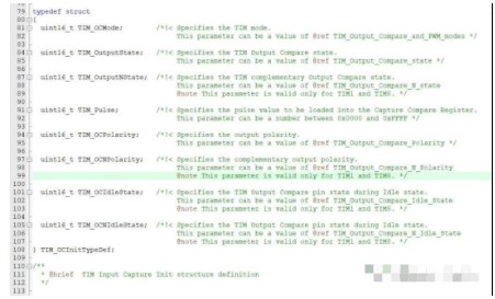

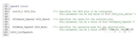

1.拿STM32标准库举例
结构体可以实现面向对象的编程思维,把GPIO、定时器这些外设当做一个外设封装起来。
而结构体成员就是这些外设可以配置的参数,也可以称为属性。
这样做最大的好处就是方便移植和使用,这就是为什么STM32的标准库兼容性能做到这么强。

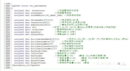

2.产品的系统参数
比如说一些需要掉电保存的数据。
那简单来说,就是所有具备不同/相同数据类型组成的东西,你都可以用结构体封装起来。
封装的目的是为了更好地移植和使用。

四、结构体数组和指针
1.结构体数组
第一种:
第二种:
