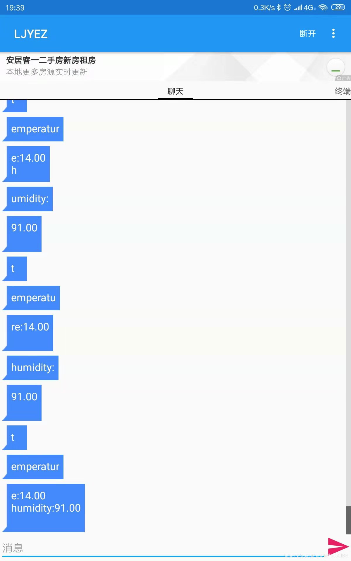

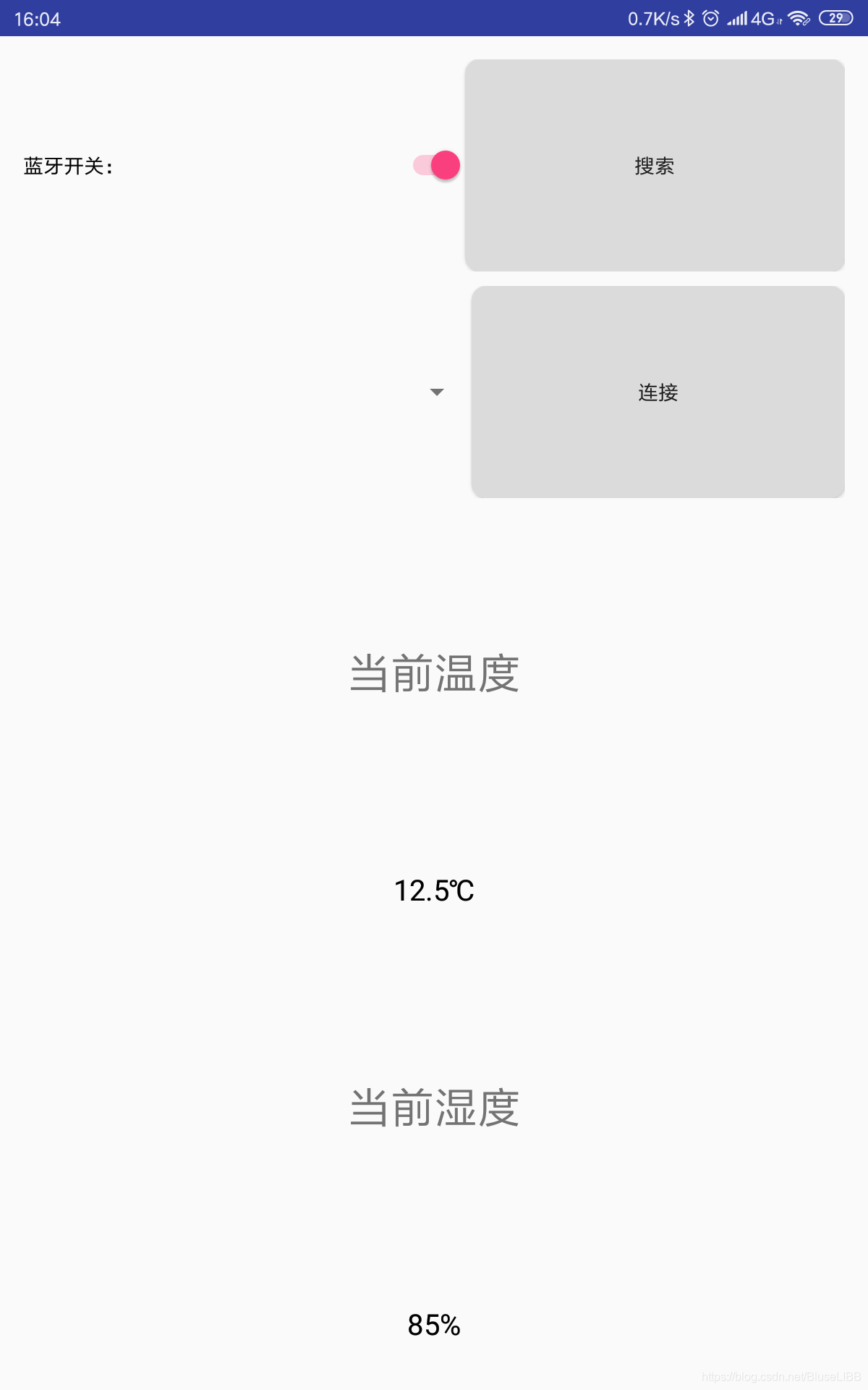

液晶屏显示 液晶屏用的tft1.44 spi传输数据(网上很多例程)
至于蓝牙传输数据,就是将单片机和蓝牙模块的TX,RX交叉连起来。单片机程序往串口写数据即可。
再通过串口助手发AT指令配置蓝牙模块,手机直接搜索、配对连接。手机下载App蓝牙串口,即可收到数据
至于自己的安卓App,目前还在学,到时候偶写好了再贴

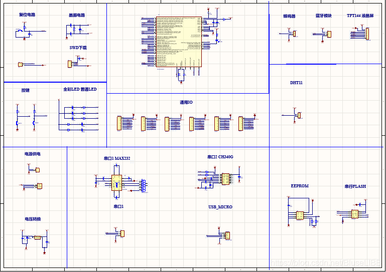

前面都是热身,硬件才是重点
硬件说简单也简单,单片机最小系统+传感器+蓝牙模块,模块都是现成的直接买,但是要做好还是比较难。
我不甘心只做个最小系统(实际上还是个最小系统,哈哈),所以还得画图,让别个加工板子,焊接,最后再调。
先上个原理图

OK,等了几天板子终于回来了,元器件也差不多了。
然后板子我也焊接好了,调试也通过了
在这儿总结一下
板子上留了超级多GPIO,但是排针的封装搞错了,,,,以至于闲置了大部分面积,排针我连焊的心情都没了,买的USB的封装跟画的也不一样。
当然板子会再改一次,哎呀就是最小系统。。
MCU使用的Stm32F103RCT6 然后买成了Stm32F030RCT6 对比一下一两个数字之差,程序下不了,调了两个小时。
最开始画板子是想着尽可能的多花点自己接触过的传感器,芯片啥子,现在实际上看来没多大作用,还是要做什么画什么的好。。
嘿嘿,又重新画了一个,修改了封装,部分电路,我觉得还可以。
接下来还剩下安卓的蓝牙程序,目前安卓刚刚入门,会点简单的界面了。没有找到例程,只有自己慢慢学了。
